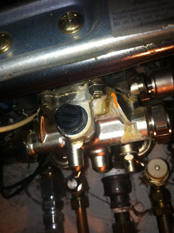

Een paar dagen geleden viel onze CWK 21-12 25a ineens uit. Ik zag dat er druppels water op de grond lekte. Deze bleken uit een soort pakking te komen.
Na de ketel bijgevuld te hebben tot 1.5 bar en een keer paar keer aan en uit gezet te hebben, leek het probleem verholpen en sloeg de ketel weer gewoon aan. Wel leek er meer herrie uit de afzuigpijp te komen die van de ketel naar het dak gaat. Hierna is de ketel nog twee keer uitgevallen, maar kon ook weer opgestart worden zoals hierboven beschreven.
Echter, nu is net de ketel weer uitgevallen en wil niet meer opstarten. Zowel de verwarming als het warm water werken niet meer. De waakvlam die uit was heb ik met een aansteker weer aangekregen, maar er lijkt geen warmtevraag meer in de ketel te komen ondanks dat de thermostaat hoog staat en de warmwater kraan open. Weet iemand raad?

Jenno
Of dit de warmtewisselaar is die lekt weet ik. Heb een pijl op de foto bij de lekkende pakking gezet.
Obelix2
Specialist Witgoed
Daar zit geen pakking. Dat is je waterhuis dat lek is.
Als ik dit zo bekijk heb je het waterhuis lek. Moet vervangen
En de ventilator defect. Moet vervangen.

Gezien de leeftijd van get toestel moet je dat geld er niet meer in steken.
Beestje bedanken voor jarenlange trouwe dienst en wat nieuws ophangen.
