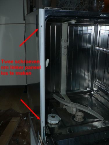

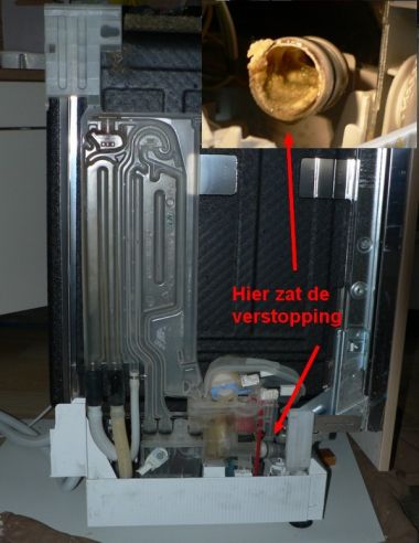

Service-monteur
Linker zijplaat losmaken 2x schroef t20 en dan het niveau kamertje aan de linker zijkant schoonmaken -- de slang verwijderen die naar de kuip loopt en deze ook reinigen vervolgens alles weer terug plaatsen\
succes
Fstam
Ik neem aan dat ik daarvoor de vaarwasser uit het keukenblok moet halen voordat ik bij de linker zijplaat kan komen?
Service-monteur
Ja klopt helemaal maar dan kun je er wel lekker makkelijk bij
Fstam
Ok, dat wordt dan een klusje voor a.s. zaterdag.
Zal het resultaat wel melden.
Fstam
Het is gelukt. Was inderdaad een klusje voor de zaterdag. bij elkaar zo'n 4 uur mee bezig geweest.
Heb nog even wat foto's er van gemaakt. Wellicht helpt dat nog iemand anders met dit probleem.
