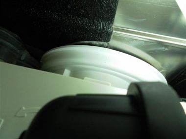

Ik heb het in de vaatwasser teruggezet. nou merk ik op dat er een lek is.
op deze foto is de zien dat die uit de (zwarte ) isolatie vandaan komt. dit gebeurd alleen bij tijdens het wassen.
Dit is de aanzicht vanaf de onderkant van de voorklep
waar die vandaan komt is mij een raadsel :x

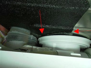

dit is de schema:
het lijkt wel of de o-ring lekt (pijltje 1), maar ik heb mijn betwijfels, want de lek zit hoger dan de o-ring. het druppelt ook bij de pijltje nr. 2

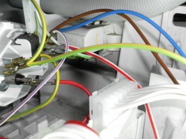

verder heb ik dit opgemerkt:
verbrande roet op deze kastje, stopcontact zit hierop aangesloten.
Welke top monteur kan me helpen :mrgreen:
Stanleybobly
Water druppels komt hiervandaan als de pomp draait.
S.oldeerbout
Specialist Keukenapparatuur
Als je los zout hebt gebruikt ga dan maar op zoek naar een gaatje in de kuip.
Bv rondom de zoutpot of net in de verlaging van de zeef.
Een zaklamp in de onderbak en je hoofd in de kuip steken en turen maar tot dat je een sterrenhemel ziet.....

Duuuh het zout stop je in het zoutpot reservoir :D
Het water loopt naar beneden naar het laagste punt.
Onder het zwarte bitumen door.
Trouwens zie ik op de foto het zout gewoon in de pot zitten :lol:

Ja haal de dop er eens af , dan komt er wat water omhoog maar dan kan je beter eromheen kijken.
Kijk vooral ook op de plek waar het grote filter zit waar een zoutkorrel misschien klem heeft gezeten.
Precies op de verlaging waar het filter in zit.
Vaak is een gaatje al te lokaliseren door een beetje roestvorming.
Zoek en gij zult vinden.
