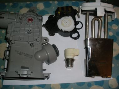

Van mijn 4 jaar oude Siemens vaatwasser SE64M350EU/40 draait sinds enige tijd de bovenste sproeiarm niet meer.
Doorspoelen met soda heeft geen effect.
Aan de zijkant zijn wel op 2 plaatsen rare versmeringen te zien (zie foto's , maar ik weet niet of dit er mee te maken heeft.
Wie kan mij tips geven om dit probleem op te lossen.

Beste allemaal,
Ik heb jullie op het verkeerde been gezet door te zeggen dat de bovenste sproeiarm niet meer draait, maar het is de onderste die niet meer werkt.
Excuses
Henny
Reinig eerst het labyrint (bovenste foto) en hierna de niveuakamer (onderste foto) en de geribbelde slang welke vanuit de niveaukamer naar de filterbak loopt.
Mogelijk dat het waterniveau niet in orde is, waardoor er geen of onvoldoende druk wordt opgebouwd.

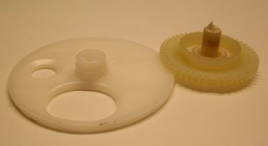

Probleem van het niet draaien van de onderste spoelarm is opgelost.
Oorzaak is het niet goede werken van de waterwissel in het doorstroomelement, ten gevolge van een afgebroken asje van een tandwiel. Tandwiel niet los verkrijgbaar. Er moet een compleet doorstroom element worden gekocht met waterwisselmotor, verwarmingselemt en thermostaat. Materiaalkosten 130 euro.
Siemens wordt vriendelijk bedankt voor deze geweldige service.
