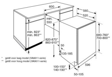

Wij willen in een bestaande keuken een volledig integreerbare vaatwasser plaatsen. Alle leidingen liggen er al, dus koud kunstje zou je denken. Maar als ik zoek naar vaatwassers lijkt niets te passen. Onze frontjes zijn nl. 77 cm hoog en bijna alle maatschetsen van vaatwassers geven aan dat het front lager moet zijn dat dit.
Ik heb ter verduidelijking een schets bijgevoegd. Het zou dus gaan om het kleine model.
Lees ik dit verkeerd of is een front van 77 cm ook te plaatsen op vaatwassers die een kleinere maat aangeven?
Gericom
77 cm steekt aan de onderzijde tever uit en loopt dan bij openen van de deur aan tegen de voorkant (onder) van de vaatwasser (deur kan dus niet vlak open). Dus 77 cm past alleen op het hoge model.
Bliksemm
Ok bedankt. Dat dacht ik al. Maar als ik het internet afspeur zijn er maar heel weinig vaatwassers die dan überhaupt zouden passen. Het frontje wat ik wil plaatsen bestaat uit een kast- en ladefront, die dan aan elkaar gemonteerd worden. Is het dan misschien mogelijk om alleen het kastfrontje te plaatsen? Maar dan heb ik natuurijk ineens een ongelijke voorzijde t.ov. de rest van de keuken :cry:
