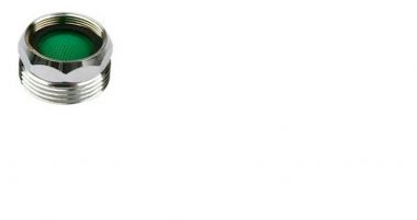

Onlangs ben ik in het bezit gekomen van een prachtige mini-vaatwasser. Omdat ik liever niet met de leidingen aan de slag ga wil ik graag de waterslang van de vaatwasser op mijn keukenkraan aansluiten. Ik zit in een kleine studentenwoning, en ik verwacht daar niet al te lang te wonen, dus ik zie meer in een tijdelijke (minder goede) oplossing.
Ik heb gehoord van medestudenten dat dat wel te doen is. Ik heb dus gardena-tuin-kraanstukjes gekocht, maar ik kom er niet uit, ik heb het idee dat ze niet op mijn keukenkraan passen. Ook weet ik niet zo goed hoe ik het op de waterslang van de vaatwasser moet aansluiten.
In afwachting van uw advies,
Je hebt een verloop nodig, van M22 x 1 binnendraad en G 3/4 (26,5 mm) buitendraad.
Dan moet je even de perlator van de kraan af draaien, en de verloop daar dan weer opdraaien.
Daar past dan weer de slang op.
Te verkrijgen bij elke DHZ winkel

Ok dank voor het antwoord! Moet ik er dan nog iets tussen plaatsen of kan de waterslang direct met dit verbindstuk op de waterkraan?

Als het goed is, kun je met dit verloopstukje direkt de slang op de kraan aansluiten.
Je moet wel even kijken, of er rubber pakking ringetjes bij zitten bij de aansluiting van de slang.
