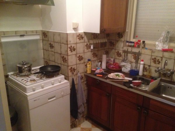

Mijn vrouw en ik zijn recentelijk verhuist naar een heel oud huis.
In de keuken hebben wij nu onze vaatwasser neergezet maar er zijn geen leidingen waar ik naartoe kan.
De afvoer zou misschien met aardig wat moeite lukken, maar toevoer zit ingemetseld in de muur van de wasbak kraan.
Is het mogelijk om gewoon bij elk gebruik even de wasmachine aan de normale kraan aan te sluiten + de afvoer naar de reguliere afvoer te leiden ?
Plaats even een paar foto's van de situatie dan is het at duidelijker hoe e.e.a. zit.
Rds
Dit is een foto van de situatie.
Links dus de vaatwasser, rechts het aanrecht.

In heel veel gevallen zitten de leidingen wel bereikbaar in het onderkastje.
Rds
De afvoer leiding is bereikbaar, echter de toevoer leidingen zitten in de muur.
Ik wil dus kijken of er een mogelijkheid is om de vaatwasser gewoon te laten staan en elke dag de leidingen aan & af te koppelen.

Iedere dag aankoppelen gaat niet werken.
Is er geen kruipruimte onder de keuken? Daar lopen dan de leidingen, kun je zo aansluitingen maken achter het fornuis.

Nee, helaas. Er is geen kruipruimte.
Verwarming Sp.
Je zou een t-stuk achter de kraan kunnen plaatsen (in de koude leiding, in de warme komt dan een verlengbus die precies even lang is). De kraan komt dan wel wat verder naar voren, en je kunt met de koudwaterleiding over de muur richting de vaatwasser.
Daar een muurplaat en wasmachinekraan erin.

Ik was zelf meer aan het denken in de trend van een tuinslang.
Gewoon een koppeling aan het einde van de waterkraan. Toevoer van de wasmachine met soort tuinslang vastmaken.
Afvoer in de afvoer leggen van de wasbak, klaar.
Waarschijnlijk te simpel gedacht dus ik check hier even.
Een tuinslang is niet geschikt, het heet niet voor niets tuinslang.
Een aansluitslang voor een vaatwasser of wasmachine kan gekoppeld worden met een patentnippel 3/4".
