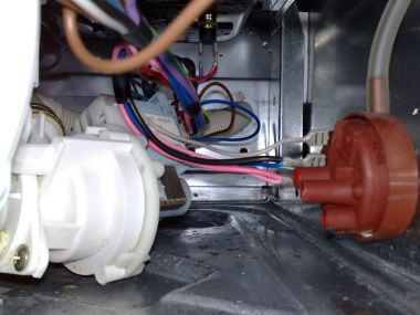

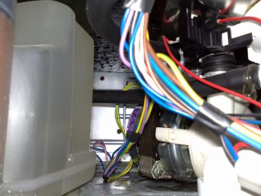

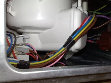

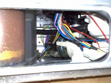

Vorig jaar heeft mijn vrouw er ooit eens een monteur bij gehad omdat toen ook het filter verstopt zat; ze denkt (...?...) zich te herinneren dat hij toen een "dingetje" uit de motorruimte had gehaald en dat schoongemaakt en drooggemaakt had.....wat zou dat kunnen zijn? Misschien heeft dat nu ook met dit probleem te maken....maar toen bleef echter de pomp om het water af te voeren en dat doet ie nu normaal dus enkel wanneer het nodig is.
Hierbij de foto`s van de motorruimte....
ik heb trouwens de vaatwasser uit het keukenblok gehaald. Ik had verwacht iets aan de achterzijde of aan de zijkant te kunnen zien maar hiet zit een metalen behuizing. Moet ik die verwijderen; ik bedoel: heeft het zin dit weg te halen en zie ik dan iets wat ik zou moeten zien..?

Laatste foto, dat rode ding dat is een pressorstaat, deze word gebruikt voor niveau metingen.
Het ding schakelt op luchtdruk. als je de dunne slang volgt kom je een luchtkamer tegen deze kamer vult normaal met water de drukt dan de lucht in de slang naar de drukdoos.
Je zou zelf in de slang kunnen blazen en dan hoor je een of meerdere schakelaartjes klikken.
De andere kant op ook doorblazen om te zien dat de drukkamer open is.
Labyrinth zit vaak aan de zijkant, ik weet niet of dat ook bij dit type machine zo is.
volg de waterslang, dan kom je vanzelf bij de inlaatklep en meestal de eerste detectieschakelaars.

Oke, als ik in de slang blaas vanaf het rode ding (dus de machine in) blaas ik alleen lucht weg; ik hoor geen water of wat dan ook. Als ik de andere kant erin blaas hoor ik inderdaad het rode ding tikken...maar wat nu?
Als ik de waterslang volg kom ik inderdaad het labyrint tegen; dat zit bijna vol met water....hoort dat?
