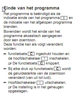

Bosch vaatwasser hoor je op einde programma geen pieptoon meer dat hij klaar is.
Type is SGV4613EU/34
hoe is dit op te lossen

Heb het al op gelost
alles weer ingesteld
