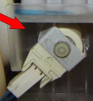

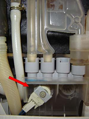

Houd de machine schuin naar voren, het water loopt nu uit de witte bak.
Als het rode staafje, welke door de vlotter omhoog geduwd wordt,
niet meer de veiligheidsschakelaar activeert, kan de machine weer water nemen.

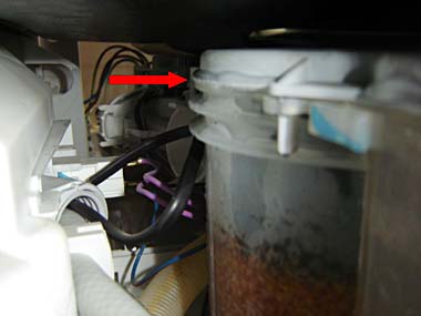

Zojuist de machine 'watervrij' gemaakt en inderdaad het bodempje water was de oorzaak van het niet werken van de vaatwasser. De vaatwasser neemt keurig water op en draait normaal zijn programma. Met de behuizing van de vaatwasser af hield ik het proces inwendig in de gaten.
Al vrij gauw zag ik dat hij bij het wateropnemen ergens lekte. Zodra de toevoer van water stopte, stopte het lekken ook. De vaatwasser deed zijn werk verder, maar ik zag dat de het vlotterpeil inmiddels was gestegen en vermoedde dan ook dat bij de volgende watervraag de limit zou worden overschreden.
En inderdaad... bij de volgende waterinlaat stopte de machine accuut en ging afpompen of iets dergelijks.
Ik meen dat het de waterontharder betreft (zie foto).
Is er een mogelijkheid waarop ik (ge)makkelijk het betreffende onderdeel kan verwijderen? Moet dit van onderen gebeuren of kan dit van opzij? Ik hoop spoedig van jullie te vernemen.
Bij voorbaat dank voor jullie reactie's.
Co de Witgoedman
Vermoedelijk zit er een gaatje in de waskuip, tezien aan een verkleuring of dofheid van het RVS.
Kan ook net onder het filter zitten.
Een gaatje in de kuip zal in praktijk erg lastig , zoniet helemaal niet te dichten zijn.
Leroy
Hoe kan ik zeker weten dat er inderdaad een gaatje in de kuip zit? Is het niet mogelijk dat waterontharder lek is? Deze heeft vrij veel speling (qua beweging)en verliest (bij pijl) water. Is deze makkelijk te verwijderen? Of zegt u dat het 100% toch ligt aan de kuip?
Wittenico
De zoutpot zit aan de binnenkant van de kuip vast met een wartel. Draai de dop van de zoutpot af en probeer de kunststof ring aan te draaien. En test hem daarna opnieuw.
Leroy
Heb dop losgehaald en de wartel vaster gezet. Deze zat er niet op zijn strakst op. Tweemaal een programma gedraaid en tweemaal zonder problemen de vaat kunnen doen! Geweldig! Bedankt voor jullie tips!
