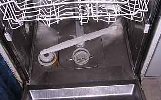

Sinds kort werkt hij niet meer. Het gaat om deze vaatwasser
Bauknecht GS F1471 - NC-code 8546 147 01710.
Als ik hem aanzet, begint Start lampje te knipperen. 4 maal-pause- 4 maal-...
Weet iemand wat voor foutmelding is dit?
Als ik Start ingedrukt hou, begint spoelprogramma draaien, maar na 2-3 minuten stopt en begint weer de Start led knipperen.
Ik heb forum een beetje gelezen en begreep dat ik moet een bodemplat verwijderen om te zien wat er aan de hand is. Maar hoe doe je dat?
Ik heb alleen die schroeven gevonden, die heb ik losgehaald, maar niks gaat open :(
Kan iemand mij aub wijzen hoe moet ik hem open krijgen?
Waar zijn die geheime schroeven?

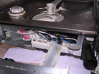

Maar hiermee kwam ik niet zo ver :( Alles wat los kon heb ik verwijderd: deur, plint er onder, nog een paar onderdeeltjes. Maar de bodemplat zit nog steeds muurvast. Kan het nog verder open, of moet ik maar zo de pomp kunnen bereiken?
Zo ziet het nu er uit:
Witte Hond
Om de bodemplaat los te kunnen maken, moet je de vaatwasser schuin naar achteren zetten bijvoorbeeld tegen een muur. Dan zie je dat de bodemplaat met 2 schroefjes vast zit. Verwijder deze en trek de plaat voorzichtig naar voren (kijk uit deze is vrij scherp).
De pomp is het motortje met het rode kapje (links op de foto), haal deze los en kijk of er eventueel iets tussen zit.
