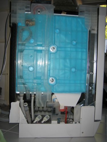

Nou, dat ziet er ongeveer zo uit :
Hierin wordt het water van de vaatwasser voorbewerkt. De kans is groot dat hierin vervuiling optreedt.

Aha,
kijkt dat zegt alweer meer dan 1000 woorden..(hmm goeie songtekst).
Ik ga op zoek naar het labyrint van onze Alno.
Ik laat hier wel weten wat het resultaat is.
