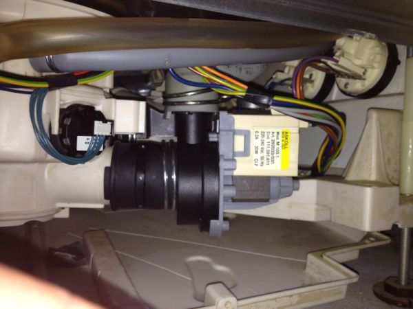

Plaat is verwijderd en pomp ook los gehad, schoepen draaien en kan ook niets vinden.
Gereset opgestart, zelfde probleem vaatwasser bromt maar er gebeurd verder niets :-(
Waar kan het probleem nog meer liggen ? Er stond overigens wel water in de onderbak maar we hadden 2 piepjes ipv 3, waterslang staat weer open lekt niet nu maar programma wil ook niet opstarten.
Ik neem aan dat de pomp ( rechts op de foto ) geblokkeerd zou moeten zijn ?

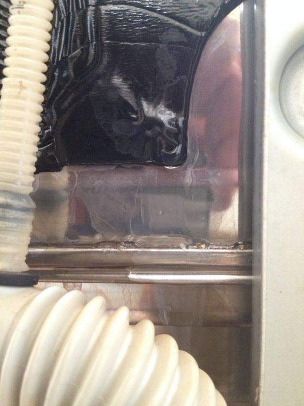

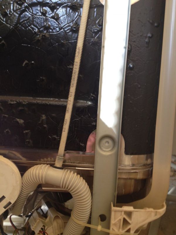

Wat ik wel zie is er aan de rechterkant ( als je er voor staat ) er water lekt uit het zwarte''pek'' gedeelte. Het is een stuk verwijderd van de stijgbuis ( zie foto's ).. wat zou de volgende stap kunnen zijn om te zoeken waar de lekkage vandaan komt ?
Zie bijgaande foto's
S.oldeerbout
Specialist Keukenapparatuur
Hij lekt langs de felsnaden.
Daar waar het rvs is omgebogen en in elkaar overlopen zit deze verlijmd zowel bovenin als onderin.
Zoeken en kitten met hittebestendig kit is alles wat er rest en hopelijk bij te komen.
Vaak wordt lekkage erger als toestel warmer is dus goed laten draaien.

Er is dus geen reden verder naar het lek te zoeken ? kwestie van kitten en klaar ?
Van rumste peter
Hey bedankt voor de tips . ik had twee lekken een aan de bak met de zeef en de andere aan stijgbuis . Die van de bak heb ik de kalk verwijderd en beitje ingevet met ciliconenvet en die van de stijgbuis de wartel binnen in de machine aangedraaid . Blijkbaar zit in de programma een isolatie meting die het verwarmingselement nakijkt . Door de lekken van de stijgbuis was er water op het element gekomen en daardoor gaat deze ook in fout 2 . Ik heb het verwarmingselement uitgebouwd en in de warme luchtoven geplaatst op 130 graden en na 10 min was de isolatiefout weg . Bedankt voor de tip M S soldeerbout
