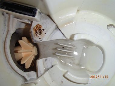

Wie kan mij helpen,vaatwasmachine loopt vol maar pomp geeft te weinig druk om sproeiarmen rond te laten draaien.pompt water wel weg.

Bedankt voor snelle reactie,er komt genoeg water in machine,
ook sproeiarm en het hele geval er af gehad,als pomp dan draaid komt waterstraal ongeveer 5 cm hoog,zie niets bijzonders aan waaier van pomp.

Zit de waaier nog vast , maak anders eens een foto van de pomp.

Daar was ik weer,met fotos van waaier, klepje van pomphuis gedemonteerd

Dat is een hele mooie foto van de afvoerpomp.
Uw probleem is natuurlijk de omwalspomp , u kijkt bij de verkeerde pomp :)

Pomp gevonden ,waaier moeilijk bereikbaar,voorplaat onder deur
gedemonteerd.kan de gehele lekbak er vanonder?
Of andere mogelijkheid om bij waaier te komen ,
kan waaier wel draaien ,maar rond waaier zit een ring die ook los zit.
Groeten peter

Gevonden. schoepen los van waaier. afgebroken,
nieuwe schoepenrad bestellen,
en weer in elkaar zien te krijgen.
