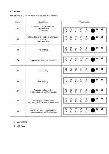

Een vraagje mijn afwasmachine valt na een halfuur stil (met vuile afwas )
dan pinken er drie lichtjes op het programma display en dat zijn de eerste 2 en dan het laatste weet er iemand wat hier aan de hand is
ik heb de indruk dat het water ook niet warm wordt
alvast bedankt
Filimatt
Inderdaad foutcode E3, warmt niet meet op
Eens het verwarming element controleren
