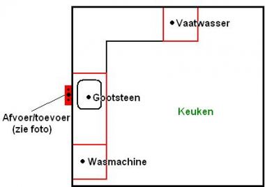

In juni trek ik in in mijn nieuwe appartement.
Nu wil ik de wasmachine in mijn nieuwe hoekkeuken plaatsen, waar de vaatwasser en wasmachine niet bij elkaar zitten.
Ik moet hiervoor de aanvoer/afvoer aanleggen.
Ik heb een tekening bijgevoegd van de situatie in de keuken en een foto van de centrale toevoer/afvoer zoals die reeds is aangelegd.
Kan ik de centrale toevoerspunt vertakken over 3 toevoersleidingen?
1. die rechtdoor naar boven gaat voor de kraan/gootsteen
2. linksaf naar de vaatwasser
3. rechtsaf naar de wasmachine (met een hoek erin)
Is dit te doen zonder waterkracht te verliezen?
De afvoeren zal ook vanuit deze 3 punten naar de centrale afvoer worden geleid. Misschien dat iemand mij ook hierover kan tippen.
Alle advies is welkom.
Die 40 mm leiding is ieder geval te klein beter aan sluiten naar 50mm.
staat dan kan de slang op de gootsteen afvoer met een extra aansluit stuk
Voor de vaatwasser kan je onderlangs met een 50mm buis naar de plek aansluiten.
of je verwisseld plaats wasmachine en vaatwasser om
