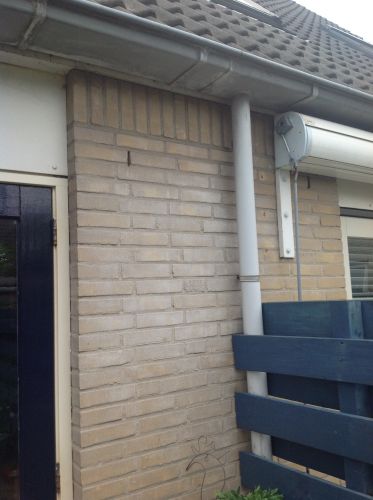

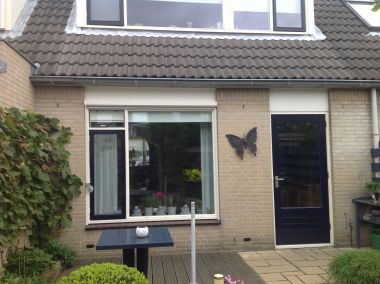

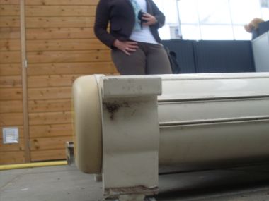

Hierbij wat foto's van het scherm en de buitenmuur. Het merk is een elektrische Basel 2000 van 5m breed en 2.6 m uitval. Graag advies over de aan te schaffen verlengde muurbeugels. Volgens de lokale zonweringspecialist was het namelijk onmogelijk dit scherm op te hangen met chemische ankers in de betonnen binnenmuur of plafondplaat. Maar daar kosten de muurbeugels 125 euro en dat leek me vrij duur.

Deze beugels zijn wel met chemische ankers te monteren.

Ik heb de situatie uiteraard niet ter plaatste gezien, maar ik heb dit al verschillende malen op deze manier gedaan.
Wat je ook zou kunnen doen is verlengde steunen aan de huidige beugels monteren.

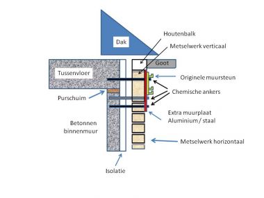

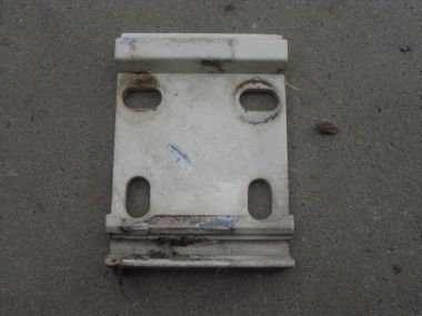

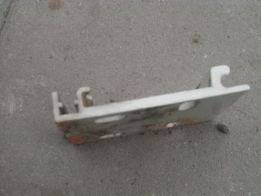

Ik heb een schets gemaakt van de situatie. Ik ben bang dat als ik de onderste gaten van de originele muursteun gebruik ik in de purschuim voeg kom tussen de tussenvloer en de betonnen binnenmuur. De afstand tussen die gaten is namelijk slechts 6 cm en ik heb te weinig ruimte onder de goot om ze beiden in de tussenvloer te kunnen verankeren.
Ik had nu bedacht een extra verstevigingsplaat aan te brengen tussen de muur en de originele muursteun en die met chemische ankers in de tussenvloer en de binnenmuur vast te maken. Ik twijfel alleen of ik het onderste anker ook in het verticale metselwerk kan maken of beter in de eerste of tweede laag van het horizontale metselwerk.
Daarnaast twijfel ik of ik een plaat aluminium neem voor de versteviging of een plaat staal en wat de dikte dan zou moeten zijn
Denk je dat deze constructie voldoende stevigheid geeft? en is het nog nodig de originale muurplaat aan de extra plaat vast maken. Het lijkt mij dat dat ook alleen via de bovenste ankers kan.

Je zou ook metalen platen kunnen monteren en daar draad in tappen op de plaatsen waar de originele ophangbeugels komen.

Let er wel op dat de metalen platen voldoende groot zijn en dik
Leen266
Heb je een advies? ik wilde eigenlijk de breedte van de originele muursteun aan houden, dus 10 cm breed en dan de lengte voldoende om in de eerste of tweede rij van de horizontaal gemetselde stenen de twee onderste chemische ankers aan te brengen. Zie mijn tekening.
Ik dacht aan een metalen plaat van 5 a 6 mm dik die ik zelf verf/spuit in de juiste kleur.
Zou dat voldoende stevigheid geven?

Ik zou gaan voor ca 10mm dikke plaat, mede ivm draad tappen.
t.a.v. de gekregen PB; indien een scherm opwaait en dan met een tik naar beneden komt kan het scherm niet weg omdat de verlengde steun TEGEN de muur bevestigd zit en hierdoor kunnen de bovenste niet uit de muur getrokken worden.
