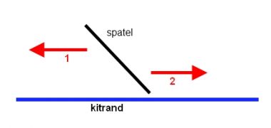

Inderdaad handig om dit toch weer even op een rjitje te hebben. Maar dan heb je dus zo'n spateltje gemaakt (spaarkaart/ijslolly/elektra-buis/kitrubber), maar moet je dan met die spatel 'trekken' of juist (voor je uit) 'duwen'?
Dus in de richting van pijl1 of juist pijl2 bewegen?
Het beste is duwen.
Dan schep je als het ware het teveel aan kit tegelijk op.
Anders stop je het op, en als het dan een beetje tegenzit, valt er zo een grote klodder kit op de vloer.
Maarja daar zijn natuurlijk ook de meningen over verdeeld.
De een werkt zo, en de andere weer net even anders zoals hij gewend is.
