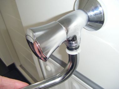

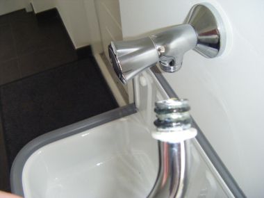

Ik wil de uitloop van de muurkraan bij de stortbak vervangen, maar krijg deze niet juist gemonteerd. Probleem is dat de beide rubberringen niet juist het huis ingaan; stropen op en blijven deels buiten het huis.
Lukt ook niet met invetten.
Heeft iemand een goede tip?

Plaats eens even een foto van de uitloop en muur
Xr8
Hoort de uitloop wel bij de kraan? Er zijn nogal wat verschillende te verkrijgen. Merken onderling zijn niet uitwisselbaar.
Succes.

Bijgaand een foto van de kraan en de muur
De loodgieter
Als ik zo ens goed kijk lijkt het er op dat je o ringen van een te grote maat zijn (te dik).
Wanneer je de uitloop monteerd moet je hier niet mee draaien tijdens het monteren maar proberen deze in een beweging naar boven te duwen langzaam.
komen de dan nog er uit ga even langs de vakhandel en haal een paar dunnere ringen.
