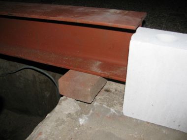

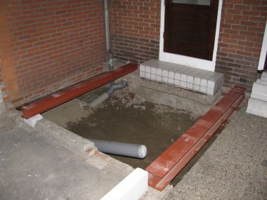

We zijn bezig met het maken van een aanbouw.
De vloer van de oude schuur (die onderheid is) verbinden we met het huis dmv stalen HEA-balken. (zie foto)
De constructeur gaf aan dat we de balken aan beide kanten 20 centimeter op de muur/betonnen vloer moeten leggen.
Dit heb ik gedaan, maar nu vroeg ik me af wat de beste manier is om deze 20cm zo goed mogelijk 'dragend' te maken.
Mijn balken rusten nu op een kleine gedeelten van mijn muur, maar ze 'zweven' voor het grootste gedeelte. (zie foto's)
Hoe kan ik dit het beste verstevigen?
Zo veel mogelijk stenen (waar mogelijk) onder de stalen balken plaatsen, en alle losse ruimte opvullen (met bijv. een voegspijker) met cement?
En zo ja, welk materiaal kan ik hiervoor het beste gebruiken, zodat het sterk genoeg is om later mijn betonnen vloer en buitenmuur te dragen?
Eventuele opmerkingen of andere tips hoor ik graag. :wink:
Zo goed als mogelijk ommetselen, en de onderkant van de balken dicht zetten met krimpvrije ondersabelings mortel.
Boertje125
Ik zou de balken eerst nog even in de epoxy primer zetten voordat ze onder de vloer verdwijnen. (verzinken lukt nu niet meer)
de koppen komen in metselwerk dat mischien nog wat vochtig kan zijn
de beste oplossing is de koppen in de beton te storten met een dekking van een cm of 6 rondom.
De beton zorgt dan gelijk voor een goede oplegging in het bestaande metselwerk
Millew
Met gewone beton de koppen instorten loop je kans dat er onvoldoende beton onder de balk komt. Je zal dan gietmortel moeten gebruiken. Aangezien dat vloeibaar is, een beetje als dunne yoghurt, moet de bekisting volledig dicht zijn (m.u.v. de bovenkant :D ).
Het metselwerk, voor zover nog nodig, opmetselen tot ca. 3 cm onder de balk en dan de volledige ruimte tussen metselwerk en balk met aardvochtige zand-cement specie of een krimparme ondersabelingsmortel onderstoppen.
Aangezien de volledige ruimte tussen metselwerk en balkkoppen moet worden opgevuld, zul je de balken tijdelijk op jukken moeten plaatsen.
Boertje125
Het omstorten van de koppen gaat prima met de kant en klaren beton in de bekende zakjes van 25 kg.
hier zit fijn grind in.
Om het er goed tussen te krijgen moet je inderdaad serieus te werk gaan
maar dan gaat het verders prima.
ik gaf niet voor niets 6 cm als tussenruimte op
let wel voor 1 zakje gietmortel koop minimaal 10 zakjes beton.
