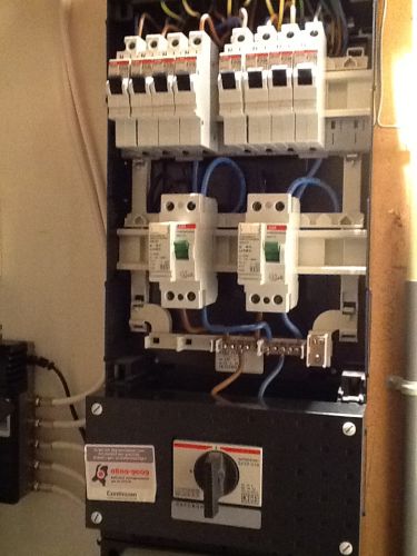

Zie de foto's van mijn huidige indeling, 8 x Automaat ABB 16A (0025-050) verdeeld over twee aardlekschakelaars 40A (F372) met dooronder een hoofdschakelaar van 40A.
Voor het plaatsen van vier extra groepen moet ik dus een extra aardlekschakelaar plaatsen, op de onderste rail is daar ruimte voor, echer, de bovenste rail (stroomrail) heeft een 2 x 6 aansluiting. Hoe kan ik het best een extra aardleksckakelaar aansluiten? Ik dacht eigenlijk de stroomrail te vervangen door een 1-fase (dat is het nu ook) 3 x 4 stroomrail. Dat kost ongeveer 30 euro. Maar misschien is er nog een alternatieve mogelijkheid??
Verder vroeg ik me af of het mogelijk is om een beltrafo te plaatsen in deze kast icm de vier extra groepen. Kan een beltrafo op de onderste rail? En zo ja, hoe kan die dan gevoed worden?

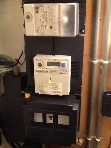

De tweede foto laat het onderste deel van mijn groepenkast zien. In het midden de slimme meter en daarboven denk ik het kastje dat schakelt tussen het lage en hoge tarief, klopt dat? Helemaal onderaan zit een GE 101T 40A schakelaar. Waar dient die voor? Is het ook een soort hoofdschakelaar? En wat heb je er aan als er al een hoofdschakelaar is (zie foto 1).
