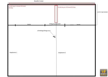

heb evene en schets gemaakt van hoe en wat
ik wil gewoon een betonnen fundering gaan storten in T voor voor het metselwerk (zie bijlage)
wou graag weten hoe men hier over denkt
en wat er beter/fout/goed aan is
bijv nu de fundering 30/60
maar verstandiger om 45/70 te maken

Wat IJkenhout al aangeeft, laat er een constructeur naar kijken.
Je zal de bestaande gevel wellicht ook op moeten vangen?
Voor die paar honderd euro zou ik persoonlijk geen risico nemen.
