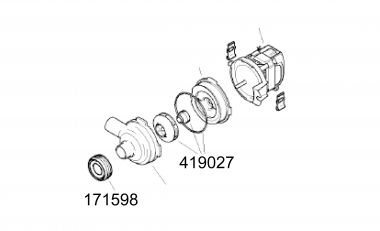

Ik heb een Siemens vaatwasser 3in1 Vision.
De machine is ongeveer 2 1/2 jaar oud.
Ik heb de pakking / afdichtingsring kapot die tussen de circulatiepomp en het pomphuis zit. (grote O-ring met binnenring)
Ik heb alleen geen typenummer op de machine staan.
Ik heb alles bekeken en gezocht maar er staat dus echt geen nummer op.
Wel heb ik het nummer van de pomp: 5600057401 (= eem Bosch pomp)
Het nummer dat op de pakking staat is: 5600010632
Wie kan mij helpen aan het juiste onderdeelnummer zodat ik het kan bestellen?

Storingsmonteur
Misschien dat de binnendeur ooit vervangen is.
Heeft de vaatwasser een rvs kuip of is de bodem van kunststof?

Storingsmonteur
Lijkt het hier op?
Ruub
JA!
daar lijkt het op.
Het is de rubberen afdichting die dubbel is. nylon ring erin.
Storingsmonteur
Dat is dus de 171598. kun je zo bestellen bij Siemens.
