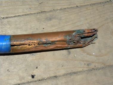

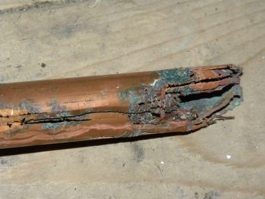

Dit stukje ex- koper van 22 mm kwam ik tegen bij een Avanta van ongeveer 2 jaar oud.
Men had een stuk koper 22 mm gebruikt als condenswaterleiding.
Mocht je nog twijfelen aan de zuurgraad van condenswater dan kan ik die twijfel wel wegnemen denk ik zo.
René.
Bernhard
Nees dat ziet er niet goed uit. Bij stoominstallaties zijn veel condensleidingen van staal of van koper gemaakt. Bij deze ketel moet iets speciaals in het condenswater zitten om de koperenleiding aan te tasten. Misschien iets om naar het koperinstituut of Kiwa op te sturen.
En voorlopig maar met pvc-leidingen de condensafvoer maken. mvgr Bernhard

RVS condenswater is idd erg zuur en vreet door zeer veel heen, is een
probleem bij veel toestellen...maar een afvoer van koper is zo anno
1990 :mrgreen:

Hoewel aardgas vóór en ook ná verbranding slecht een geringe hoeveelheid H2S bevat is het schijnbaar toch voldoende om dit soort extreme corrosie te veroorzaken.
Het is overigens niet alleen het aardgas dat de schuldige is, ook de verbrandingslucht is plaatselijk zeker niet altijd maagdelijk schoon en bevat heel vaak corrosieve bestandsdelen
@Bernhard:
Condensaat afkomstig van stoom is natuurlijk niet te vergelijken met condensaat afkomstig van gecondenseerde verbrandings lucht, het voedingswater voor stoomketels ondergaat altijd een speciale waterbehandeling voordat het in een stoomketel gebruikt wordt.
Het wordt volledig onthard, soms wordt volledig gedemineraliseerd water gebruikt.
Hierdoor zal ook het condensaat redelijk zuiver zijn, vandaar koolstofstaal voor de condensaat leidingen.
Maar het blijft wel altijd opletten, daarom worden continue analyses uitgevoerd, vooral bij grote installaties.

Condenswater uit gasverbranding bevat salpeterzuur. Koper is daar idd niet tegen bestand.
