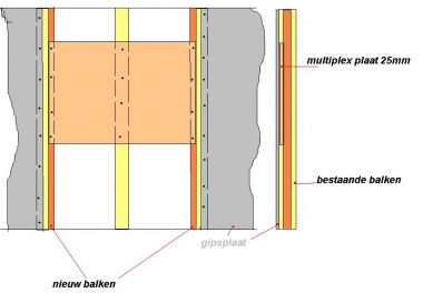

Henk253
Of je maakt die muur open en maakt tussen die houten balken een constructie zodat je stevigheid hebt.
Vervolgens maak je de muur weer dicht met gips platen en werk het weer netjes af
nu kan je de beugel gewoon plaatsen.
Of je plaatst zo`n dikke plaat 25mm of 40mm over je muur heen en plaatst hem goed vast op je balken.
Vervolgens kan je die plaat verven zodat deze minder op valt
Succes
