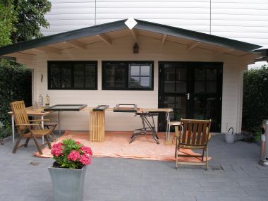

Zelf vorig jaar een blokhut geziet van 6x3 meter en 46 mm dik.

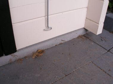

Ik heb als fundering rondom betonbandjes gezet. 100x20x10.
Deze ongeveer 5 cm boven het straatwerk laten uitsteken. In de blokhut gewoon 30x30 tegels bestraat.
Belangrijk is dat je de blokhut 1 cm over de betonbandjes laat uitsteken. Zo valt het regenwater gelijk op de grond. Nu heb je ook geen funderingsbalkjes nodig.
Verder nog een tip. Wij hebben de blokhut in een kleurbeits gezet. Zet de mes en groef lekker dik in de beits als je de blokhut in elkaar aan het zetten bent.
De blokhut werkt behoorlijk en anders komt het onbehandelde hout te voorschijn.
En verf de hut met een elektrische verfspuit. Werkt perfect.

Dat ziet er heel mooi uit.

Aha, dat ziet er inderdaad mooi uit. Alleen probleempje bij mij is dat de blokhut slechts ruim 2cm dik is, dus het lijkt me onmogelijk om hem een centimeter over de betonbandjes heen te laten steken. Ik denk dus dat er toch geïmpregneerde latjes onder moeten dan.
Moet dit helemaal rondom of alleen op sommige plaatsen? Zijn betonbandjes makkelijk op maat Ik zal sowieso niet met een extra tegelvloer werken.
Nadeel is wel dat er extra hoogteverschil zal ontstaan, dus daar zal ik dan met drempelhulpen of zoiets moeten werken ivm fietsen.

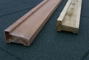

Als je terras afloopt richting blokhut zou ik zeker bandjes gebruiken. Hier het advies van een blokhut leverancier.
FUNDERING:
Wij adviseren altijd een funderingsbalk onder de blokhut te monteren. Deze zorgt ervoor dat het vurenhout van de blokhut niet in contact komt met zand of steen waarop de blokhut komt te staan , onderin de balk een uitsparing tegen optrekkend vocht en een schuinaflopend gedeelte voor de juiste afwatering ,( zie foto onder )

Oke, dus bandjes en daarop funderingsbalken en daarboven dan het huisje, dan hoeft het dus niet waterpas te zijn allemaal.
