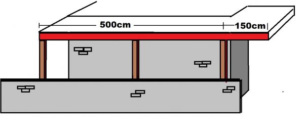

Ik ben van plan een overkapping in mijn tuin te maken dat ik aan één zijkant bevestig aan mijn stenen schuur. Aan de andere kant bevestig ik de 3 staanders op mijn stenen afscheidingsmuur. De afstand tussen de staanders is 250 cm. Aan een kopkant van de overkapping zit dus geen staander maar die staat op 150 cm van de kopkant. De totale lengte wordt 650 cm en de breedte 350 cm. Iemand een idee wat de kopmaat moet zijn van de draagbalk die op de staanders rust? Of kan ik beter staal gebruiken?

Dit gedeelte van je beschrijving snap ik niet. Kan je een schets plaatsen? Geef in de schets aan van welke balk je een afmeting zoekt.
Pasbalf
Beetje helder zo?
Pasbalf
Het gaat om de kopmaat van de rode balk. Dak wordt beplaat met betonplex oid.

Je moet sowieso een draagende constructie maken voor het dak dat zal ik gewoon met balken van 190 x 95 maken.
Palen eronder van 100 x 100.
Ik zou niet voor beton plex kiezen maar dat is een eigen keuze.
Ik zou underlement nemen als daklplaat en dan bekleden met Epdm.
Pasbalf
Is 195x90 niet wat te fragiel?
Andre89
195 x 95 mm is een maat die bijna altijd word gebruik in een dakconstructie

En daarom is ie ook direct geschikt? Rare redenatie, en er klopt ook nog eens geen hout van.
Neem van mij aan, als het dak 3,5 meter diep wordt en de laatste paal ook nog 1 meter uit de hoek staat, wordt het tijd voor een constructeur die het voor je doorrekent.

Je schets is duidelijk. Maar er is een flinke hoekpunt die niet ondersteund wordt. Dat kan niet op deze manier.

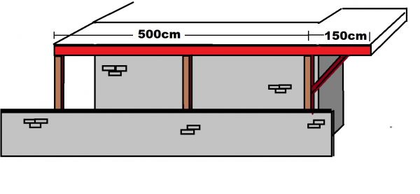

Ik heb ergens gelezen dat de diktemaat van een balk wordt bepaald door de afstand (in mm) van de overspanning te delen door 20. Ik moet in dit geval 1500mm overspannen, dat vermenigvuldig ik met 2 en dat maakt 3000/20= 150mm. Dat wordt tenminste 175mm omdat de afstand tussen de verticale steunbalken al 3500mm is. Daarnaast kan ik natuurlijk altijd een schoren gebruiken toch?
De afstand tussen de kolommen is 2500, dus niet 3500. Verder is de 1500 een overstek, dan werkt het anders.
Beantwoord mijn vorige vraag ook even. Op de geschetste manier kan je niet bouwen.

Zie de tekening
Heb je mijn tekening gezien? Maakt mij niet uit hoor als jij het straks op je hoofd krijgt :-|

IJkenhout, dank voor de reactie. Liever niet dat het naar beneden komt. Welke vraag bedoel je? En het is inderdaad 2500 tussen de palen.
De tekening kwam niet mee. Hieronder alsnog (hoop ik)
