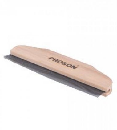

Ik ga een nieuw gemetselde tuinmuur voegen. Uit diverse topics heb ik hierover al wat informatie gevonden maar ik heb nog een paar vragen.
Is 1 op 5 een goede verhouding voor de voegmortel?
Ik voeg de voegen 'overvol'. Ik heb begrepen dat je na het voegen de overtollige voegmortel moet verwijderen met een kam. Daarna de voegen afborstelen.
Klopt het van die kam? Ik ben ermee onbekend, hoe ziet die eruit (plaatje)? Hoe lang moet je wachten voor het 'kammen'.
Daarna borstelen. Hoe lang je moet je daarvoor wachten.
Ik heb een proefstukje gedaan. Ik wist toen nog niet van die kam. Ik heb vrij snel na het voegen de voegen geborsteld met een harde borstel. Ik heb de indruk dat de stenen nu wat wittig zijn geworden (ik gebruik witte cement). Hoe voorkom ik dat?

Even terug naar de topic. Ik heb nog wat verder gezocht; een voegkam bestaat echt en wordt veel gebruikt.
Ik heb er zelfs een kunnen lenen en vanavond gebruikt. Het werkt fantastisch!
Hoe ziet de voeg eruit in vergelijking tot platvol?
Cmf
Na het volwerken van de voegen strijk ik de voeg (glad) af met de voegspijker. Aan de randen steekt er dan nog wel wat voegmortel uit. Als de voegmortel een beetje gehard is kam ik diaoganaal over de voegen. De restanten verdwijnen daardoor en de voeg wordt een beetje opgeruwd (gekamde of geborstelde voeg). Naar mijn smaak ziet dat er prima uit.

IPv met een kam werkt men vaker met een gewone halfzachte bezemborstel. Het cement gaat dan tussen de haren zitten ipv dat je het over stenen smeert.
