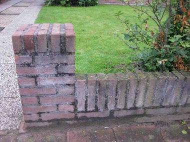

Bij mij inrit staat een stenen kolom/paaltje, daaraan grenst een tuinmuurtje.
Nu wil ik de inrit iets verbreden, dus een stukje van het tuinmuurtje weghalen en de kolom iets opschuiven.
Hoe kan ik eenvoudig een cm of 50 van mijn tuinmuurtje weg halen zonder dat er stenen breken op onbedoelde plaatsen?
Kan je met een eenvoudige slijptol een baksteen doorzagen, inzagen en verder afbreken?
Wat is de aangewezen methode hiervoor?

Plaats eens een foto van het muurtje
MLA
Van de rechtop staande stenen wil ik er 4 of 5 verwijderen.
MLA
PS
De onderste zichtbare liggende rij stenen, en ook in de grond zijn verbonden / verwoven met de stenen uit de kolom.
Zo ook daar waar ik bij voeg 4 of 5 naar beneden wil zagen (of omhoog) moet ik dus door een hele baksteen heen.
Millew
Met een slijptol met een doorslijpschijf voor steen moet dat prima gaan. Daar zijn ze voor gemaakt.
Je kan van twee kanten slijpen dus hoef je ook niet eens zo'n hele grote tol te hebben.
MLA
Inmiddels heb ik een mannetje gevonden met een grote slijptol op benzine en die heeft het doorgezaagd.
Was toch nog wel een klus omdat de muur en de paal nog een eind de grond ingaan en op een fundering rusten. 2 sterke mannen hebben e.e.a. op zijn plaats gezet.
Door wat zand er bij te gooien en daarna goed wat water erop te zetten zit de paal weer stevig vast in de grond!
Ik was een paar tientjes kwijt.
Bedankt voor de reacties!
