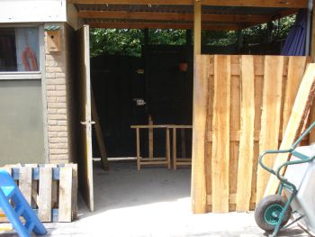

Hallo alemaal,
Hoe kan ik het beste een tuinhekje schuivend maken zodat die achter een stukje schutting weg valt.
Groeten,
Marcel
Marceluitswifterbant
Op de eerste foto zie je de voorkant en de opening

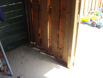

Dit is de plek waar die dan achter komt te vallen en graag zou ik dit schuivend of rollend maken hebben jullie tips hoe ik dit het beste kan doen??

Veronika
Hangend lijkt me handig, omdat je anders last krijgt met zand, bladeren etc. Dan moet je wel een volwaardige hoge deur plaatsen natuurlijk, anders zit de rail in de weg.
Je kunt dan rails met wieltjes kopen die je boven de opening en daarnaast zult moeten plaatsen.
Google op buiten schuifdeur - let op, veel hits van tuindeuren van huis-tuin.
