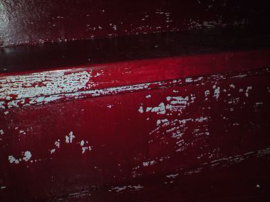

Ik heb een probleem en misschien dat iemand me de oorzaak kan vertellen (en misschien ook een oplossing :P )
Wij hebben een oude trap waar tapijt op gezeten heeft dat er door de vorige bewoners is afgehaald. Er waren geen resten te zien van dit tapijt of van de lijm.
Wij hebben de trap een schuurbeurt gegeven en daarna schoongemaakt met St Marc. Daarna hebben we het geverfd met grondverf op alkydbasis.
Daarna nog een keertje met St Marc en een schuurspons.
Toen zijn we gaan verven met rode Flexalak op waterbasis. Dit hecht alleen niet op sommige plekken. Het wit van de grondverf komt er doorheen alsof de ondergrond vet is.
Heeft iemand een idee waardoor dit komt? Is het de lijm van de trapbedekking misschien? Maar we hebben grondig geschuurd en ontvet en er waren geen lijmresten te zien op de trap. We hebben op het moment geen fotootje.

Verkeerde volgorde.
Eest ontvetten en goed na wassen met water.
Dan schuren, grondverf, licht schuren, en dan 2 of drie lagen aflakken.
Op de grondverf hebben waarschijnlijk resten St Marc gezeten en of niet goed laten drogen.

Toch maar even een fotootje?

Ik kan me niet voorstellen dat het St Marc-resten zijn trouwens. Het zijn wellicht eerder lijnmresten van de oude trapbekleding.

Mogelijk, maar 1 beeld zegt meer dan 1000 worden... :lol:

Bij deze een fotootje

De ondergrond lijkt mij hoe dan ook vet te zijn. Dat hoeft niet van de lijm te komen ( kan wel ), maar kan ook van niet volledig doorgedroogde grondverf. Deze was op alkyd ( olie ) basis.
Ik neem aan dat u op /aan de trap niet met siliconenkit bent bezig geweest?
Als watergedragen verf ergens allergisch voor is dan is het olie / vet, zelfs handvet en zeker ook siliconen. De goedkopere watergedragen laksoorten hebben absoluut geen mengvermogen met bovengenoemde stofjes, alkyd heeft dat nog enigszins wel, vooral als dit met de kwast door elkaar wordt gemengd tijdens te opbrengen.
U moet de ondergrond eerst goed laten doordrogen ( wacht gerust een week of 3 ) daarna de boel weer grondig opschuren.
Na het opschuren met een biologische verfreiniger alles ontvetten.
Hierna moet u een isolerende watergedragen hechtprimer opzetten. Laat deze minimaal 2 dagen drogen alvorens af te lakken met een PU- lak ( poly-urethan ) op waterbasis. Gebruik A- merk producten die op elkaar zijn afgestemd.
