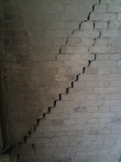

Ik ben flink aan het verbouwen en zoek specifiek kennis over de behandeling van mijn gescheurde muur.
Ik heb in mijn muur een trapgewijze scheur in het voegwerk zitten van links onder naar rechts van ongeveer 1.50 lang welke niet de stenen betreffen maar het voegwerk.
Weet iemand hoe ik deze scheur kan behandelen zodat deze na stucen niet door het stuucwerk komt...

Bij deze nog een foto

Dit is een behoorlijke grote scheur in het metselwerk.
Wat je kan doen enkelen horizontale voegen inslijpen en hierin een kozijn anker of spouwanker zetten opnieuw dichtvoegen met metselspecie, waarna je over de gehele scheur een stucgaasje leg .
Dit is gaas wat men veelal gebruikt als je op een buitenmuur stuc gaat aanbrengen.
Hierdoor zal de schuur waarschijnlijk wegblijven echter als de muur (fundering) doorgaat met zakken/zetten is de kans aanwezig dat deze terug gaat komen.

Wanneer weet je dat een scheur dusdanig is dat er echt wat moet gebeuren aan de fundering? Of zijn deze scheuren toelaataar in een huis van 1930??

Volgens mij wordt de schuur naar boven toe breder wat zou beteken mi dat de delen van elkaar af bewegen. Ik zou hier zeker naar laten kijken, woon je aan een weg of is er gegraven/geheid in de omgeving?

Op de foto zie ik naast de scheur verschil in hoogte. Is dit zo of komt het door de foto.

Nee er zijn geen specifieke verbouwingen in d buurt. Zei het dat ik dit huis pas sinds paar maandjes heb en de vorige eigenaar sinds de bouw van het huis niks meer heeft gedaan dan 4 lagen behang.
Wie of wat voor beding kan ik hier naar laten kijken?

Een aannemer of bouwkundig buro, mogelijk kun je het als verborgen gebrek opvoeren ook.

Dit is zeker niet iets wat weggepoetst kan worden. Hier moet een gedegen kennis aan te pas komen. Wellicht hoeft de oplossing niet duur/bewerkelijk te zijn, maar een goed advies zal hier geen windeieren leggen.

Voordat je gaat kijken naar de afwerking moet je eerst de oorzaak zoeken. Wellicht zit er iets in de fundering niet lekker. Stuc scheurt dan weer net zo hard!
Dus eerst oorzaak zoeken, dan dat oplossen, en dan pas kijken naar de afwerking.
Lijkt me zeker een verborgen gebrek.

Wat cruciaal is voor een oordeel over de fundering:
Wordt de kier groter, of is hij al lang gelijk?
Moeilijk vast te stellen als je er net bent.
Je kunt het wel beetje zien aan of een kier erg vies is.
Je kunt met potlood een lange streep langs een lineaal zetten. Kijken of het gaat wijken na langere tijd.
Een kier die niet toeneemt is meestal niet erg.

Het is inderdaad een enorme scheur.
Het lijkt erop alsof de muur aan één zijde meer belast wordt dan aan de andere kant. Of de andere kant kan niet meezakken.
Maar op basis van deze foto kun je niet zeggen wat de oorzaak is.
Pas als de oorzaak duidelijk is kan er een goede oplossing gezocht worden.
Ik zou zeggen, haal er een constructeur o.i.d. bij.
