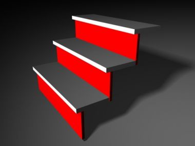

Ik wil zelf een vaste trap naar zolder maken, kan dat ook van MDF?(het is een smal trapje)

Of maken van multiplex,Merantie is prima.
Mdf zou kunnen,maar niet slim. Wat Frank al zei !
Mdf splijt snel,dus je trap er zo een brok af.
En je moet dan een dichte trap maken,dus met schopbord.
Die vangt een deel van de krachten op.
Rode plank,daar bedoel ik een schopbord mee,het heeft een andere naam
Kloek77
Stootborden. Maar dat terzijde, gebruik voor de treden minimaal 35mm, kan iets minder als de trap erg smal wordt maar niet veel.
