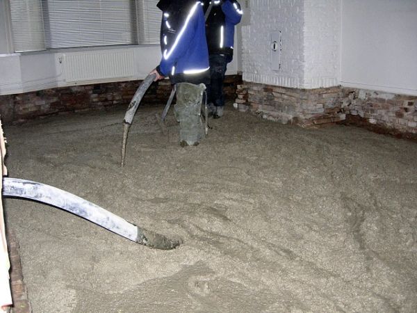

Ik heb een oud huis gekocht en ben het helemaal aan het verbouwen.
situatie: Rotterdamse fundering houten palen. Slappe Veens grond. Half steens muur met een klamp ertegenaan (geen spouw dus )
we zijn de wanden aan de binnenkant aan het isoleren doormiddel van een voorzetwand .
de begane grond vloer was verrot (oppervlakte 5,4 meter bij 10 meter houten vloer met houten vloerbalken) en die is er nu helemaal uit de kruipruimte was redelijk vochtig en slecht geventileerd . nu willen we voor de nieuw te plaatsen vloer , vloerverwarming dus zand cement en tegels , een hoop gewicht bij elkaar nu is heien geen optie invm vergunningen en kosten .
nu heb ik al een paar opties opgezocht
1, kruipruimte volgooien met schuimbeton en daarop je vloerverwarming en je anhydride dek vloer.
2, stalen hoeklijn aan de fundering boren en kunststof liggers of stalen ligger met broodjes en daarom weer een zandcement vloer
3, grondwater opzoeken en van ongeveer die hoogte +- 60 cm tempex en daarop je beton vloer aanbrengen
4, nieuwe houtenvloerbalken aanbrengen en dan lewis plaatjes aanbrengen.
mijn vraag: zijn er nog meer opties? en wat zou de beste keuze zijn ? als jullie meer info willen geef ik dat graag :D
Alvast bedankt mvg Remco
