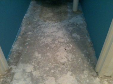

Ik ga mijn wc egaliseren alvorens te betegelen. De wc grenst aan de hal waar een grote kokosmat in komt. Tussen de hal en wc denk ik aan een hardstenen dorpel.
Nu zal de vloer wat om hoog gaan komen door het egaliseren en dan nog de tegels er bovenop. Daarom vraag ik mij af of ik ook de ruimte waar de dorpel komt moet ophogen omdat deze anders misschien er laag komt te liggen t.o.v. de toekomstige tegels.
Wat is hier wijsheid?
Een hardstenen dorpel, is gewoonlijk 2 cm dik, maar je hebt ook dikkere.
Ik weet ook niet hoeveel je moet egaliseren, en hoe dik de tegels zijn die er inkomen.
Maar normaal kun je eerst de dorpel plaatsen, en dan egaliseren.
Eventueel de dorpel wat dikker in de lijm leggen.
Zo te zien, ligt er nu gewoon een cement dekvloer in.
Als je de tegels wat dikker in de lijm aanbrengt, dan hoef je misschien ook niet te egaliseren.
Peter bedankt voor je reactie.
De vloer is niet waterpas en hier en daar zitten toch wel wat hoogteverschillen. Vooral waar vroeger de muur stond. Voor een onervaren tegelzetter is het dan neem ik aan wel aan te raden om te egaliseren.
Ik moet een stukje in de woonkamer ook doen dus dat kan dan in een moeite door.
