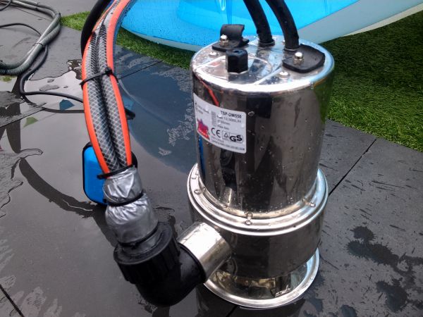

Dit is de foto..kan er helaas verder niets over vinden.
De pomp doet het de ene keer prima, de andere keer lijkt ie het te doen maar zuigt ie geen water op.
Wil hem graag eens bekijken van binnen, zonder te slopen zeg maar :-)

Als ik het goed zie, ligt er een drijfvlotter naast (blauw), controleer deze eerst, of de kogel wel goed werkt.
Staand rechtop (snoer onder) moet hij inschakelen, en hangend (snoer boven) afschakelen
Misschien hapert dat contact.
Haalt u eens die slangen boom eraf, en laat hem een tijdje zo draaien.
Pas op met open maken, in deze zit zeker olie.
Grt.

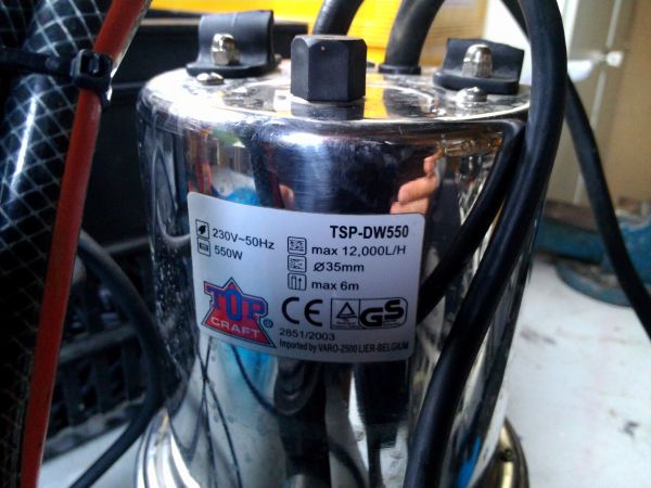

Kunt u een duidelijke foto plaatsen van het typeplaatje ?

De pomp staat enkel in een schoonwater zwembadje met een waterhoogte van max 30 cm.
De kogel werkt prima, hij schakelt netjes in en uit als ik die beweeg.
De ene keer schakelt ie echter in en hoor je wel wat geluid, maar niet echt pompen. De andere keer wel heel duidelijk.
Vaak de eerste keer pompt ie prima en na verloop van tijd niet, alsof ie in een beveiliging schiet ofzo.
zie foto
thanx!

Als hij stopt,en u geeft een tik tegen de vlotter, doet hij het dan weer ?
Ik vermoed dat het een probleem van de condensator of de motor is.
Bel even met de fabrikant: Tel. +32 (0)3 292 92 92
Over het algemeen krijg je daar een goed advies.
De vraag is of repareren lonend is, het apparaat is 12 jaar oud.
