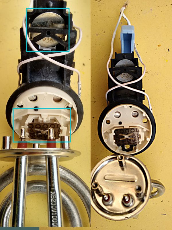

Ik heb de schakelunit losgemaakt en zie niets bijzonders.
Verder begrijp ik niets van de werking van zo'n unit, dus hoop ik hier tips te krijgen. Bovenin de unit zit een blikken schijfje dat niets lijkt te doen, waar is het voor? Het is enigszins roestig / beslagen.
Ik zocht naar het bimetaaltje dat voor het afslaan moet zorgen, dat meen ik gevonden te hebben, het zit onderin, tegen de achterkant van het warmte-element, nietwaar?
Ideeen, iemand?

Zou U er een foto van kunnen maken ?
Tonbricoleur
Hallo
Hier is een foto (eigenlijk twee)
Boven: het blikken schijfje
Midden: het bimetaal met daar achter zijn behuizing en een schakelaartje. Dat heb ik uit elkaar gehaald en ziet er ook netjes en op het oog werkend uit.

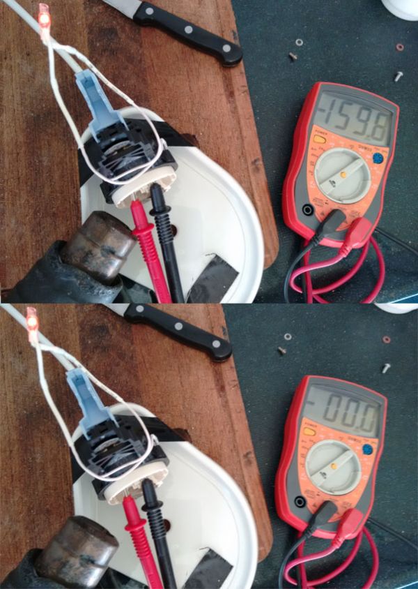

Bewerking: ik heb een heteluchtblazer op het bimetaaltje gezet, dat werkt gewoon, dus ook het schakelaartje dat erachter zit. Raadsel wordt groter....

Ik heb nu een werkende opstelling gemaakt met de 'werkende delen' en een meting gedaan. Bimetaaltje slaat om bij hitte, stroom sluit af van de dompelaar. Keurig dus, alleen als ik de zaak weer monteer, werkt het niet.
Het lijkt alsof de hitte van de dompelaar niet voldoende naar het bimetaaltje uitstraalt.
Zou het helpen als ik er (weer) koelpasta op doe zodat de achterkant van de dompelaar en het bimetaaltje een 'warmtebrug' hebben?

Ik denk trouwens dat dat "blikken schijfje bovenin" het hem moet doen. Als dat roestig is zit ie misschien gewoon vast en kan daarom de schakelaar niet in de uitstand drukken.
Tonbricoleur
Eureka!
Het schijfje is óók een bimetaal!
Blijkt als ik de heteluchtblazer erop zet.
Dat laat dan inderdaad alles afslaan.
Maar het zit vrij hoog en relatief ver van het hete water. Ik denk daarom dat dit schijfje de beveiliging tegen oververhitting is, en het onderste bimetaaltje de normale afslag!
