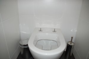

na al veel goede tips hier op dit forum te hebben gevonden zit ik nu zelf met een vraag. Als ik de draadeinden van de toiletzitting wil vastdraaien in het suprafix systeem blijft er speling op zitten. Op deze manier blijft de zitting niet op zijn plaats...
Het betreft hier dus een V&B subway 2.0 met softclose.,
Ik hoop dat er iemand een goede tip heeft.., anders moet ik de pot eraf halen om te kijken of er eerder in de montage iets fout zit..,

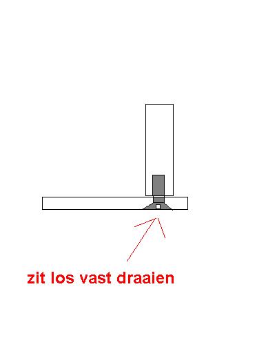

Kan je op een foto laten zien waar die speling zit
Succes
Tiho
Als je de boutjes bedoelt van de klep, die door de pot heen gaan en daaronder dan een vleugelmoer of zo.
Voordat deze moer erop gaat hoort er nog een ring op met een smallere verhoging, deze hoort in het gat te vallen. Misschien dat deze verkeerd zit?

Fijn dat er al zo snel wordt meegedacht.,
het gaat om de draadeindjes achter op de pot..,deze draai je van bovenaf in het suprafix systeem en dan kan je zo de zitting erop zetten...,volgens de instructie video on internet althans!
In mijn geval blijven de draadeindjes gewoon bewegen en schuift daardoor de zitting over de rand.
Hoop dat e.e.a. een beetje duidelijk is..,
Groet wim
Draai je de 2 eindjes ook wel goed vast met een sleuteltje, nadat je de bril er op geplaatst hebt, en goed gezet ?
En zitten de rubbertjes ook onder de plaatjes van eindjes ?
Normaal zit dit zo vast als een huis, en bewegen de eindjes niet meer.
Henk253
Die draadeindjes zitten met een schroef onder dat plaatje vast daar over heen komt het wit kunststof plaatje
Draai nu eens die schroef vast
