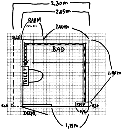

Hallo klussers,
In de badcel zou ik een toilet willen plaatsen. De afvoer zit er wel, maar op een erg onhandige plek in een koof tegen de muur.
Ik zou het toilet willen plaatsen op ca 5 m. afstand van deze koof, waarbij ik ook nog eens 2 keer de hoek om moet.
Kan dit? En zoja .. met hoeveel afschot moet ik rekening houden als ik werk met een buis van 110?
Alvast bedankt voor de tips

Die pijp die er is: verticaal? Welk materiaal? Plattegrond van uw badkamer + toilet? Wordt het een vrijhangend toilet? Het kan waarschijnlijk wel, maar het betekent wel een koof langs de muur/grond waardoor die 110 mm doorheen loopt. 90° de hoek om: maken met 2 x 45° bochten; verval van 1 cm per m pijp is mooi zat.

Bestaande pijp vanuit koof = pvc . Het gaat om de badcel (tweede verdieping), dus bestaande pijp verticaal naar beneden.
Hangend toilet-staand toilet is beide nog mogelijk.

Ik ontving de volgende schets:

In mijn geval een verval van 5 cm?
Maar hoe sluit je op deze verhoging dan een toilet aan?
Moet het toilet dan opgehoogd worden?
Fiesiekus
Toilet aan de andere zijde plaatsen? Of hangt daar al een wastafelmeubel o.i.d. misschien? De uitlaat van een hangend toilet of achteruitlaat zit op een cm of 25; dan is het verval toch geen probleem?

Badcel erg onlogisch ingedeeld.
Deur en/of raam staan in de weg voor douchekabine, daarom dus rechtsonder de douchekabine.

Ik meet de pijp vanuit de koof vanaf de grond tm bovenkant pijp al op 25 cm (vanaf de grond dus).
tel ik daar 5 cm op .. dan ....

Voor zover ik het snap:Er zit al een afvoer op 25 cm? Kan je die eruit halen en een nieuwe op een ietsje lager punt ertussen frotten?
Newbie
Inderdaad ..
de bestaande afvoerpijp die uit de koof vandaan komt, zit al op 25 cm hoogte (vanaf de grond). Deze pijp is ingemetseld.
De mof steekt boven de grond uit en daarin zit dan de bocht, die uit de koof steekt, dus daar kan ik niet veel in morren ..
Is het zo dat je bij hangende toiletten zelf de hoogte kunt bepalen ??
Als dat het geval is dan zou dit geen probleem moeten zijn (denk ik) ??

Heb net even gemeten achter m'n vrijhangend toilet: bovenkant uitlaat zit op 31cm. Daar kan, door toiletpot hoger te hangen (kan alleen bij hangend model) nog wel een cm of 4 bijkomen. Wordt dat wat?
