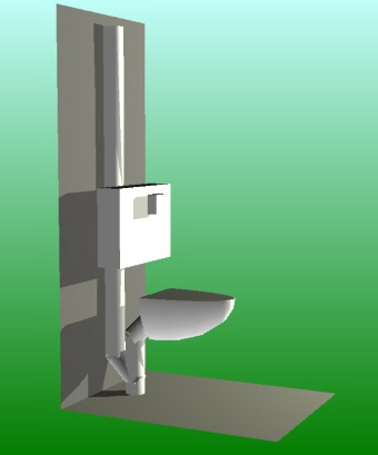

De afvoer in de vloer zit ongeveer 20 cm uit de muur. Hieronder een schetje van wat ik ongeveer zou willen:

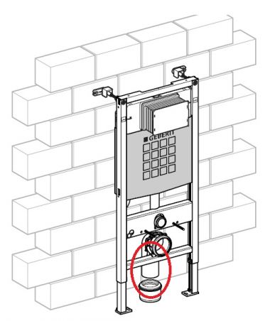

Wat bedoel je precies? De afvoerbuis in de hoek en dan het inbouwreservoir tegen de muur aan? Dat kan ook wat mij betreft, maar de uitdaging is vooral: "Is er op onderstaande plek (rood omcirkeld) nog plaats voor een PVC T-stuk 45 graden?" In de bouwmarkt ziet dat onderdeel er behoorlijk groot uit. En of deze dan naar de achterkant of zijkant loopt, maakt niet zoveel uit...
Efm
Het nadeel van het reservoir helemaal tegen de muur plaatsen, is dat ik ook slechter uitkom met de aansluiting van de afvoer in de vloer, aangezien het gat toch ongeveer 20 cm uit de muur zit. Zou ik dan toch wat beton moeten uithakken en met zo'n verloopstuk de afvoer dichter naar de muur moeten brengen? Of zijn er andere oplossingen?

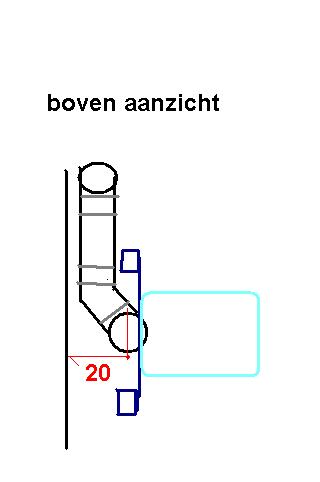

Het beste is ivm ontspanning dat je een t-stuk 90 graden gebruikt met spie eind
En dan de leiding in de hoek naar boven gaat zo kan je strak en kort werken.
bovenaanzicht
Nu kan je de leiding ook achter je frame langs brengen, als je de bestaande afvoer achteruit zet wil dat nl. niet meer.

Henk, bedankt voor je antwoord... Nog twee vragen: Zou een T-stuk 45 graden niet beter zijn? En wat zijn de grijze strepen op het bovenaanzicht? Zijn dat de scheidingen tussen de stukken PVC / verloopstukken?

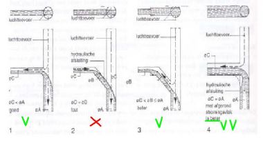

Het is beter om 90 graden te gebruiken.
Henk253
Gewoon als idee van een mof verbinding
zie deze tekeningen
Efm
Kijk! Dat vind ik nou eens leuk... als echte 'wetenschapper', om dit soort motivaties te krijgen. "90 graden is beter" is een leuke opmerking, maar ik denk dan meteen "waarom dan?". Dank Henk!! Jammer dat de tekening zo vaag is, maar ik denk dat ik de strekking begrijp.
