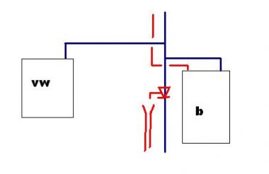

Onze keukenboiler is aangesloten en na heel veel wikken en wegen coldfill. (door een loodgieter :oops: )De overdruk die de boiler opbouwt spuugt ie op zolder eruit via de inlaatcombinatie.
De pruttelende afvoer is verholpen, met dank aan de topic-beantwoorders!
Voordat de druk via de koudwaterleiding naar boven (inlaatcombi) loopt zit er een aftakking opzij naar de vaatwasser. (Waterslot + toevoerslang).
Mij valt op dat als ik deze vaatwasserkraan dichtdraai het overtollige water/druk netjes op zolder uit de inlaatcombi komt. (de druk gaat dus van de boiler) Wanneer ik echter de kraan van de vaatwasser openzet kom er na een hele nag geen druppel uit de inlaatcombi.
Ik vermoed dus dat de keukenboiler z`n overdruk loost via de vaatwasser?!

Zit de vaatwasser voor bij de inlaatcombinatie nu aangesloten?
Jospenx
Boiler zit direct op kw-leiding. Die gaat rechtstandig en direct omhoog naar de inlaat op zolder. Na 10cm zit er echter een zijaftakking vd vaatwasser. Heb die vw-kraan nu een paar uur dicht, dan komt op zolder vrij rap een koje water uit de inlaat. Dus op jouw tekening: inlaat helemaal bovenin
Misschien de keerklep in de inlaatcombi defect, vervang de inlaatcombi, ze kosten niet zoveel.
Dan nog blijft het een rare toestand, in de vaatwasser zit een inlaatventiel, dat moet afdichten door de waterdruk.
Komt er water in de vaatwasser te staan ?

Ietwat vreemde installatie. Normaal gesproken sluit je een boiler aan met een boileraansluitset. De inlaatcombinatie zit dan in de nabijheid van de boiler. In de regel in de spoelkast.

Dat klopt, maar de monteur koos ervoor die inlaatcombi achterwege te laten.
Die op zolder is nieuw. Zie geen water in de vaatwasser. Ben benieuwd wat er gaat gebeuren

Misschien is de slang lang genoeg om de druk steeds kwijt te kunnen?
Hij loost toch alleen bij opwarming?

Bij de boiler zit geen inlaatcombinatie Jan, alleen bij de ketel.
Tiho
Dacht dat de TS ondertussen wel had begrepen dat er een overstort in moest? Geeft het zelf aan in het vorige topic.
Een overstort hoort ook zo dicht mogelijk bij het apparaat te zitten en dat heeft ook een reden.
