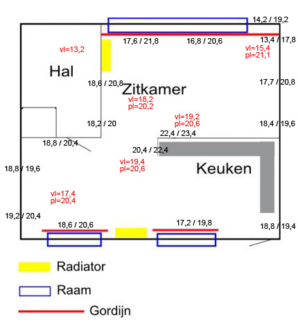

De situatie is als volgt. We wonen in een tussenwoning waar we in de winter beneden zowel overdag als in de avond last hebben van kou, tocht en dus een onbehaaglijk gevoel. De woning is van 1978 met beneden dubbelglas. Boven is alles nog enkel glas. Het dubbelglas is niet lek en de kit lijkt goed te zitten. Hieronder een plattegrond van de benedenverdieping.
Het zijn verticale designradiatoren met voldoende capaciteit voor de gehele ruimte.

Ik heb op verschillende plekken in de benedenverdieping de temp gemeten. Deze heb ik in onderstaand kaartje gezet. Ik heb de meting om 17:00 gedaan
- De zwarte getallen: eerste getal is gemeten op een meter hoogte. Tweede getal op ongeveer 2 meter hoogte
- Rode getallen zijn vloer(vl) en plafond(pl) temperaturen.
- De temp van de ramen is ongeveer 13
De volgende zaken vallen mij op
- lage temperaturen aan de onderkant rechtsvoor in de hoek. Twee jaar geleden is hier lekkage aan de buitengevel geweest doordat een regenpijp kapot is gegaan. Ik vermoed dat de isolatie hier zeiknat is
- De muur achter de keuken geeft veel hogere temperaturen. Dit komt waarschijnlijk door de apparaten die in de keuken tegen die muur staan. Tegen deze muur hangt ook de thermostaat. Dit is dus een eerste ding wat ik ga doen, de thermostaat verplaatsen.
- De vloertemperatuur in de gang is veel lager. Nu weet ik dat het veel kouder in de gang is omdat we boven enkele beglazing hebben en de voordeur ook enkel glas is.
Naar mijn mening komt de temperatuur in de kamer niet overeen met de temperatuur die de thermostaat aangeeft, doordat deze aan de warme muur hangt. Echter, het verplaatsen van de thermostaat zal niet het tocht probleem oplossen.
Kan de tocht worden veroorzaakt doordat er grote temperatuurverschillen op een aantal plaatsen aanwezig is. De gang is dus veel kouder. Al moet ik wel zeggen dat ik weinig tocht direct bij de deur naar de gang merk. Ik heb hier dan ook tochtstrippen. Daarnaast is er dus een klein stuk muur wat erg koud is en een grote wand die weer veel warmer is dan de rest.

Ik moet er ook nog bij opmerken dat de temperaturen wat hoger uitvallen doordat de radiator net was aangeslagen. De verschillen blijven echter wel hetzelfde.
