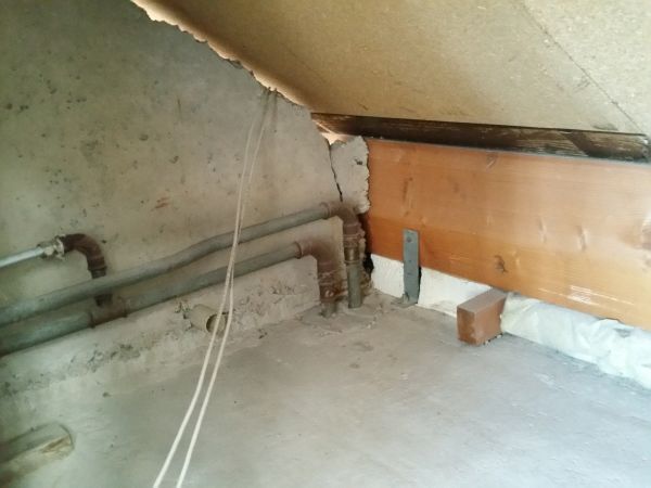

Ik heb onderstaande dak constructie:
Ik wil deze tocht dicht krijgen. Momenteel tocht het ontzettend op zolder aan die kant. Ik zie een combinatie ook van piepschuim en glaswol.
Aan de andere kant (voorzijde woning) zit enkel piepschuim maar daar tocht het niet of in ieder geval veel minder.
Ook tocht het bij de constructie waar het dakkozijn op rust.
Mijn idee was op alle kleine kieren en naden op te vullen met pur schuim en alle grote openingen te vullen met rockwool glas wol (daar heb ik nl. nog een aantal m2 van liggen).
Is dat de juiste wijze?
Wgb
Een kier kleiner dan de diam. van de tuit van een bus PU schuim kan je beter een kit gebruiken.
Misschien zit er iets van ventilatie aan de onderzijde van de pannen dat kan je beter niet afsluiten.

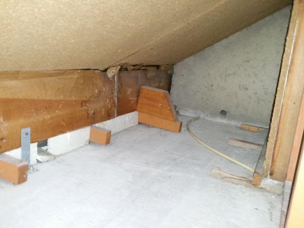

Op die tweede foto boven het metselwerk, is dat daglicht? Kijk je daar naar buiten? Dan is denk ik alleen pur ertussen niet voldoende.
Plaats eens een foto vanaf de buitenkant van deze aansluiting.

Het licht wat je ziet is de andere kant van de zolder, de voorzolder met de trap naar beneden.
Onder het hout zie je piepschuim en glaswol of iets dergelijks zitten. Dat is niet geheel dicht en door alle kieren die daar zitten tocht het enorm.

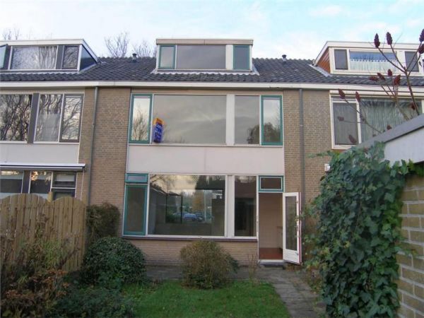

Je zou graag een foto van de buitenkant willen zien?
Dit is een oude foto toen we het huis net hadden gekocht. Waar het dak stopt zit de hemelwaterafvoer. Ik heb geen idee of je dat gelijk ziet/raakt als ik het piepschuim of isolatie verwijder.
Ook zie je de dakkapel. Daar waar de dakkapel aan de onderzijde rust tocht het enorm.
Gelukkig is dat niet buiten :) Dichtpurren kan. En zoals gemeld kleine naden kitten.
Even in gedachte houden dat hout aan de buitenkant moet kunnen ventileren, dus daar de pur weghouden.

Je bedoeld met buitenkant de kant van de dakpannen? Want dat heb ik ook even overwogen om de dakpannen weg te halen en dan de rand onder het kozijn met pur dicht te spuiten.
Maar ik vermoed dat dat smalle kieren zijn dus dan is het beter deze te dichten met kit en zoals ik begrijp het liefst van binnen en niet buiten?
De tocht kan ook vanuit de bovenkant van het raamkozijn komen, die achter de goot tegen het dakbeschot aanzit.
Dus aansluiting kozijn/dakbeschot.
Bij veel van dit type woningen met van die gevel kozijnen, is dat niet goed geïsoleerd/ dichtgemaakt bij de bouw er van.
