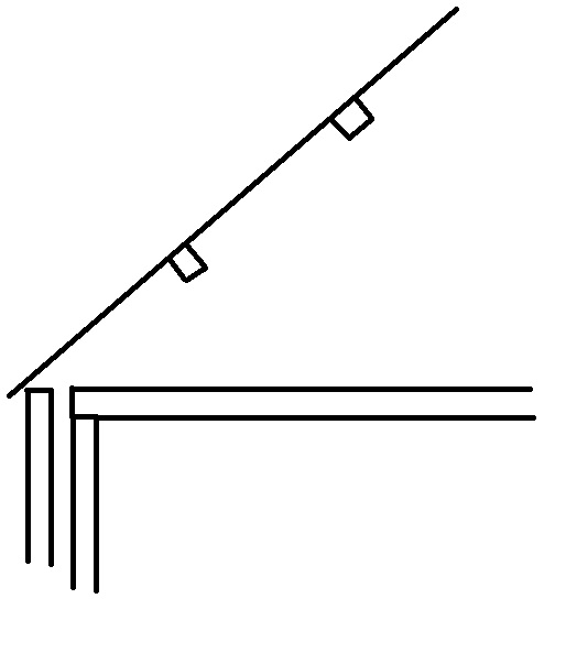

Hallo allemaal,
Ik wil beginnen met het isoleren van mijn zolderdak. Ik ben al begonnen met het verwijderen van oude gipsplaten. Toen ik een knieschot had verwijderd zag ik dat de zoldervloer (van beton) niet helemaal aansluit tot aan het zolderdak.
Daartussen zie je nog de spouw zitten van de buitenmuur, en hier komt gigantisch veel tocht doorheen.
Hoe kan ik het beste een begin maken aan de onderkant van het dak? Kan ik zomaar de spouw dichtmaken?
Ter informatie, ik wil gaan isoleren met glaswol spijkerflensdekens.
Alvast bedankt voor de reacties,
Roeland Bestman

Dicht maken met PUR of iets wat goed tegen vocht kan en boven in de gevel stootvoegen maken.
Zijn er aan de onderzijde van jouw gevel stootvoegen aangebracht?

Ja onderin zijn stootvoegen aangebracht. Ik heb inmiddels een lat/ balk over de spouw aangebracht, en de naden daarvan dicht gepurd. De tocht is nu weg.

Je vergeet boven in toch niet?
Roeland79
Nee zeker niet, aan één kant zit al een stootvoeg. Ik moet alleen aan de andere kant van het huis nog een stootvoeg aanbrengen. Komt goed :-)
