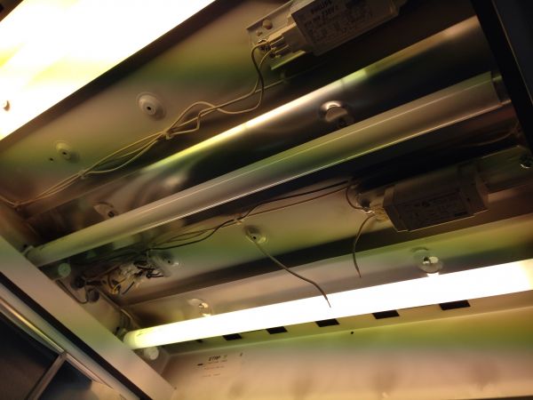

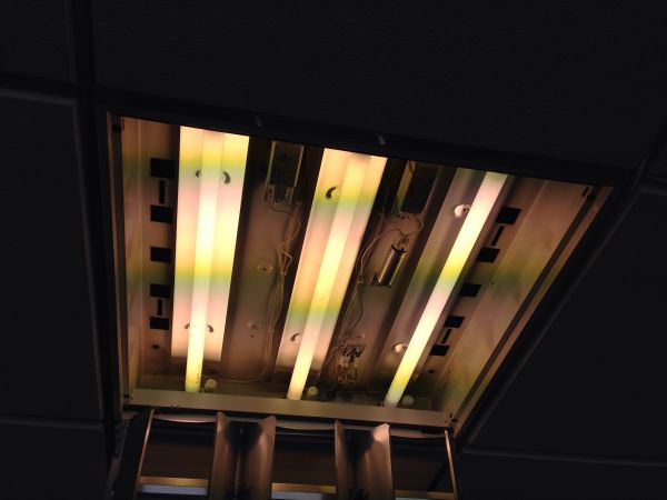

Dag allen,
Ik zit met een vraag over een TL bak en aangezien ik zie dat jullie behoorlijk kundig zijn zou ik graag gebruik willen maken van jullie expertise!
Het zijn tl bakken in een autoshowroom. 3 buisjes per bak, 2 buisjes op 1 transformator (2*18W) en nog een buisje op 1 transformator (1*18W). Het probleem zit bij het middelste buisje op 1 transformator.
Ik vervang al jaren de buizen in de showroom en heb altijd door het vervangen van buis, starter, condensator of transformator het probleem opgelost.

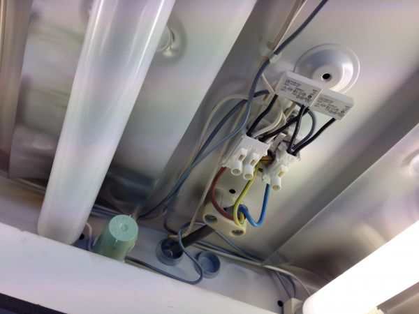

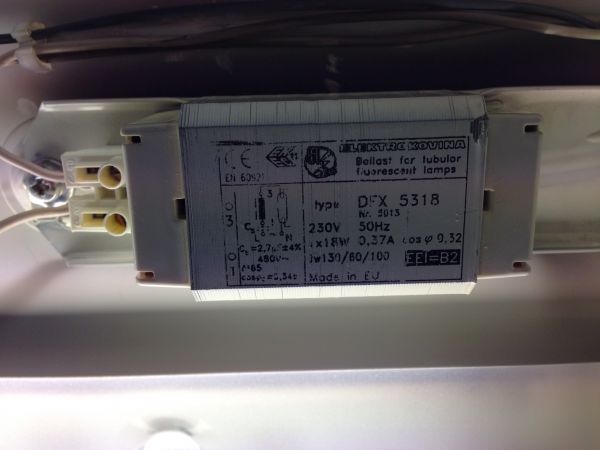

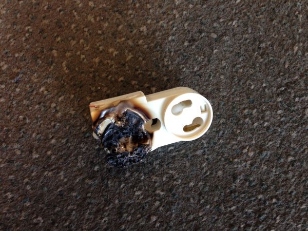

Ik trof deze buis aan waarbij de houder met de starter aan één zijde volledig was gesmolten. Deze houder heb ik volledig vervangen, nieuwe starter, nieuwe buis en niks. De starter knipperde steeds maar de buis ging niet aan. Zowel condensator als transformator vervangen, nog steeds niks. Door zonder condensator eens doorverbonden, weer niks.
Nu hoor ik steeds de transformator en de starter tikken maar de buis gaat niet branden. Zouden jullie me misschien kunnen adviseren wat het probleem kan zijn. Kan het een weerstand zijn. Graag hoor ik jullie mening, alvast hartelijk dank!
