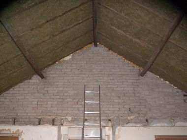

Ik wil graag een balklaag tussen de gordingen aanbrengen voor de basis van het rachelwerk van een gipsplatenplafond. Nu loop ik alleen tegen het volgende probleem.
Zoals jullie op de foto kunnen zien ligt de rechtergording hoger dan de linkergording. Hebben jullie tips of ideeën hoe dit hoogteverschil op te vangen. Gordingen hoeven niet in het zicht te blijven.
En voor de oplettende klusser: Er komt nog een dampwerende folie tegen de isolatie.
alvast bedankt voor de tips.

Is het ook mogelijk,om de zolder balken in de zelfde richting te plaatsen ,als de gordingen. Dat je ze in of op de muren bevestigd. Dit lijkt mij minder belastend voor je kap. Gr JohanL

Hier had ik zelf ook al aan gedacht. Maar de totale lengte van muur naar muur is +/- 8 meter met in het midden nog een spant die de kap ondersteunt.
Ik denk dat er dan teveel druk op het spant komt te staan.

Dan zal je aan de hoogste gording beugels moeten monteren,waar de balken inliggen. Sucses JohanL
Extra gordingen aanbrengen tussen de andere in, bevestigen met balkdragers op de muur.
Het rachelwerk kan dan op de gordingen bevestigd worden op 30 cm h.o.h.
