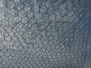

Dat had je snel gevonden, ik gebruik zelf ook liever de platen maar die rollen heb ik 3 jaar geleden al gekocht... vallen die rollen echt uit elkaar? ik zou er nog platen onder kunnen zetten om het uiteenvallen te voorkomen? Of zou ik ook een net kunnen gebruiken of voorkomt dat t uiteenvallen niet?
Die rollen vallen zo niet uit elkaar en als u er dun gaas onder maakt zakken ze ook niet uit.
Het gaas kan met een nietapparaat bevestigd worden.
Gekske
Ik weet dat er geen reclame gemaakt mag worden maar iemand tips waar ik dit gaas zou kunnen verkrijgen? (en wat is de afmeting van de mazen?) of zou ik ook worteldoek kunnen gebruiken?
Frank
Zou gewoon kippengaas niet volstaan?
Gekske
De laatste keer dat ik kippengaas gebruikte was dat helaas niet te nieten...
Frank
Eh, waarom niet?
Je kan toch gewoon met een nietpistool een niet dwars over een stukje draad nieten? Neem desnoods wat langere nieten.
Gewoon simpel dun gaas met zeskantige mazen, is prima te nieten.
