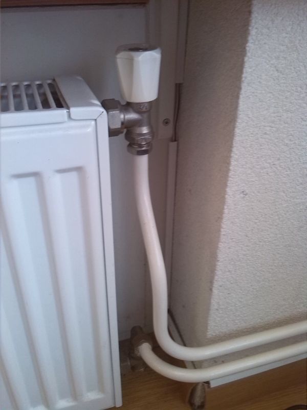

In verband met het vervangen van het kozijn moet een radiator in de woonkamer tijdelijk verwijderd worden.

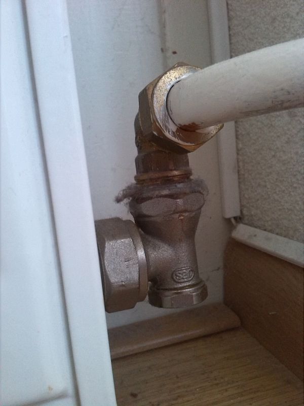

Op bijgaande foto een totaaloverzicht van de leidingen aan de radiator en de tweede foto is van de onderste aansluitingen.
Hoe kan ik dit het beste aanpakken?

Kraan en voetventiel dichtdraaien.
radiator aftappen d.m.v. aftapkraan(onderaan) aan de andere kant van de radiator.
als je geen aftapkraan hebt, dan kun je de dop eruit draaien en zo aftappen.

Welk onderdeel is het voetventiel? Is dat de onderste moer? Moet je die naar buiten draaien om af te sluiten?
Na het leeg laten lopen kan je dan de radiator afkoppelen via de twee moeren die tegen de verwarming aanzitten?
Ingmar89
Die onderste moer kan er af, en dan kun je met een inbussleutel het ventiel dichtdraaien.
