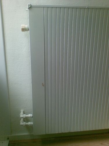

Ik heb al flink gezocht, maar helaas nog niks kunnen vinden. Dus vandaar maar even een vraag via deze weg.
Ik heb thuis radiatoren van het merk Vira. Deze zijn waarschijnlijk al heel oud (jaren 70), maar hier zou ik graag thermostaatkranen op willen monteren.
Het 'probleem' is echter dat ik niet weet welke ik zou moeten hebben.
De beide leidingen komen nl. onderin aan de zijkant binnen op de radiator en aan de zijkant bovenaan steekt de kraan uit.
M.a.w. De binnenkomende leiding gaat niet via de kraan de radiator in, maar via het binnenwerk. Zie foto:
Het enige wat ik los kan halen is de bovenkant van de radiator. Maar ik weet dus niet of ik bv. een haakse thermostaatkraan zou kunnen monteren, omdat dit dan binnenin moet en ik er dan moeilijk bij kan.
Of zou bij deze radiator sowieso geen thermostaatkraan gemonteerd kunnen worden?
Alvast bedankt
Het enige wat ik kan bedenken (en dat is niet veel) is om onderaan in de aanvoer een (verkeerd-haakse) th.-kraan te monteren.
Hm, zou misschien kunnen, maar dat zal denk ik ook lastig gaan.
Ik weet wel dat Thermrad(?) radiatoren ook de kraan 'apart' hebben van de toevoer. En daar bestaan ook thermostaatkranen voor.
Alleen weet ik niet of ik dat zou kunnen gebruiken.
De thermrad radiatoren hebben inderdaad net als vele ventiel radiatoren een leiding door de radiator heen lopen naar de kraan.
In dit soort radiatoren werk je echter niet met een kraan maar met een zogenaamde insert. Deze insert is per merk niet het zelfde. De aansluiting is vaak M30 x 1,5. Hierop passen koppen en handwielen van diverse merken. Voor Danfoss zijn ze er ook , deze hebben een speciale aansluiting welke bij mijn weten alleen voor Danfoss geschikt is.
Maw het insert is afhankelijk van de geplaatste kop thermostatisch of niet.
De oplossing van Fiesiekus is best te doen. Vervang de bovenste knie voor een thermostaatkraan haaks verkeerd en draai de bestaande kraan helemaal open. Dit zal prima gaan werken.
