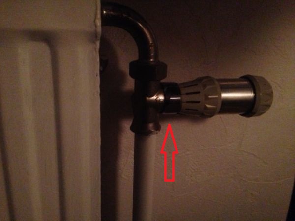

In onze slaapkamer zit op de radiator een thermostartknop van het merk AGA.
Deze verwarmt echter niet voldoende.
Volgens een sanitairwinkel kon ik de wartel van het t-stuk verwijderen zonder het water af te laten. Hier zou dan een pin moeten zitten die ik kan controleren op werking. Bij het losdraaien van deze wartel stroomt het cv water echter hieruit.
Is dit normaal en dient de thermostaatkraan vervangen te worden?
Of is de afsluitpin lek en dient het t-stuk vervangen te worden?
Mobel
Probeer een betere foto te maken met wat meer licht , thermostaatknop moet je losdraaien op de ring van knop zelf .zie pijl , maar soms zit het zo vast dat het bij sommige kranen het binnenwerk van de kraan ook mee draait !!dus goed opletten.

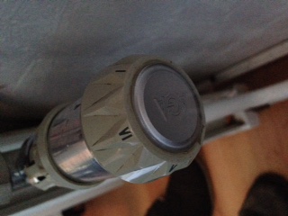

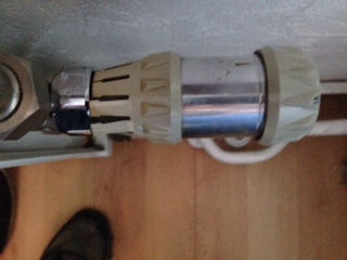

Het merk van de radiatorkraan is AGA.
Hierbij drie duidelijkere foto's.
Mobel
Wat ik meestal doe als het binnenwerk meedraait is de boel goed insmeren met wd40 en dan proberen. lukt het dan nog niet.
dan knip ik die wartel door of maak ik een sneetje in met een ijzerzaag en dan stukdraaien.
is makkelijker dan een kraan vervangen , daarvoor moet de installatie leeg en weer gevuld te worden + ontluchten.

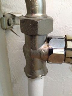

Scannie
De wartel kan ik eenvoudig draaien.
Alleen komt er water uit.
Ik vermoed dat als ik doordraai de kraan en het binnenwerk loskomt.
Ik kan de wartel wel inzagen maar hij is makkelijk los te draaien.
WD 40 heeft dan ook geen nut.
Of zie ik het verkeerd?
Mobel
Het gaat meestal om het (zeskantje ) wat muurrvast zit in je thermostaatknop , door het losdraaien van de knop draai je het zeskantje mee en komt het binnenwerkje eruit .
door in te smeren , de knop gedeelte goed vast te houden en wartel los te draaien , kun je makkelijker de knop eraf krijgen . dus voorkomen dat de hele knop meedraait !!
meestal , zo niet dan systeem van durk afhalen en losdraaien helaas.
